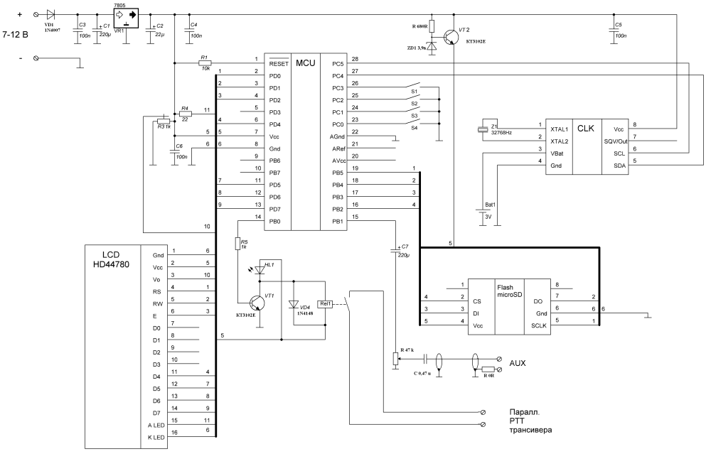

Радиочасы любительского ретранслятора.
Принимая участие в отладке любительского УКВ ретранслятора у меня родилась идея
говорящих в эфире часов. Радиочасы представляют собой контроллер
(с записью на SD-карте коротких аудиодорожек) управляющий соответственно радиостанцией.
В общении с радиолюбителем Евгением UB6HJO эта идея обрела реализацию и была
протестирована на одном из любительских ретрансляторов УКВ диапазона 2 метра в Ростовской области.
Евгений UB6HJO реализовал аппаратную часть и его знакомый программист под ником Gauss
написал свою версию программы для микроконтроллера.
Радиочасы могут быть встроены непосредственно в блок передатчика ретранслятора или же
могут (так было реализовано мною) управлять отдельным QRPP передатчиком, расположенном
на некотором удалении от ретранслятора, что позволяет корректировать ход часов и контролировать
работоспособность любительского ретранслятора.
В начале каждого часа радиочасы передают в эфир содержимое отдельного звукового файла.
Это может быть позывной ретранслятора азбукой Морзе + время, произносимое голосом.
Данная схема (из-за малого битрейта) лучше воспроизводит телеграфные звуковые файлы, чем голосовые.
Далее, информация предоставленная Евгением UB6HJO:
Микроконтроллер ATMega8-16PU, часы реального времени DS1307.
Файлы на SD карте 64 Мб (до 8 Гб) формата wav pcm 8 bit 44 kHz.
Для ежечасового оповещения название файла должно быть
таким:
Файл для оповещение 7-ми часов утра 7a.wav
Файл для оповещения 10-ти часов утра 10a.wav
Для настройки модуляции файл alarm.wav
Все файлы должны находиться в корневом каталоге карты памяти.
Обратите внимание: в программе обработки звука производится корректировка (pitch bender) каждого голосового wav файла.

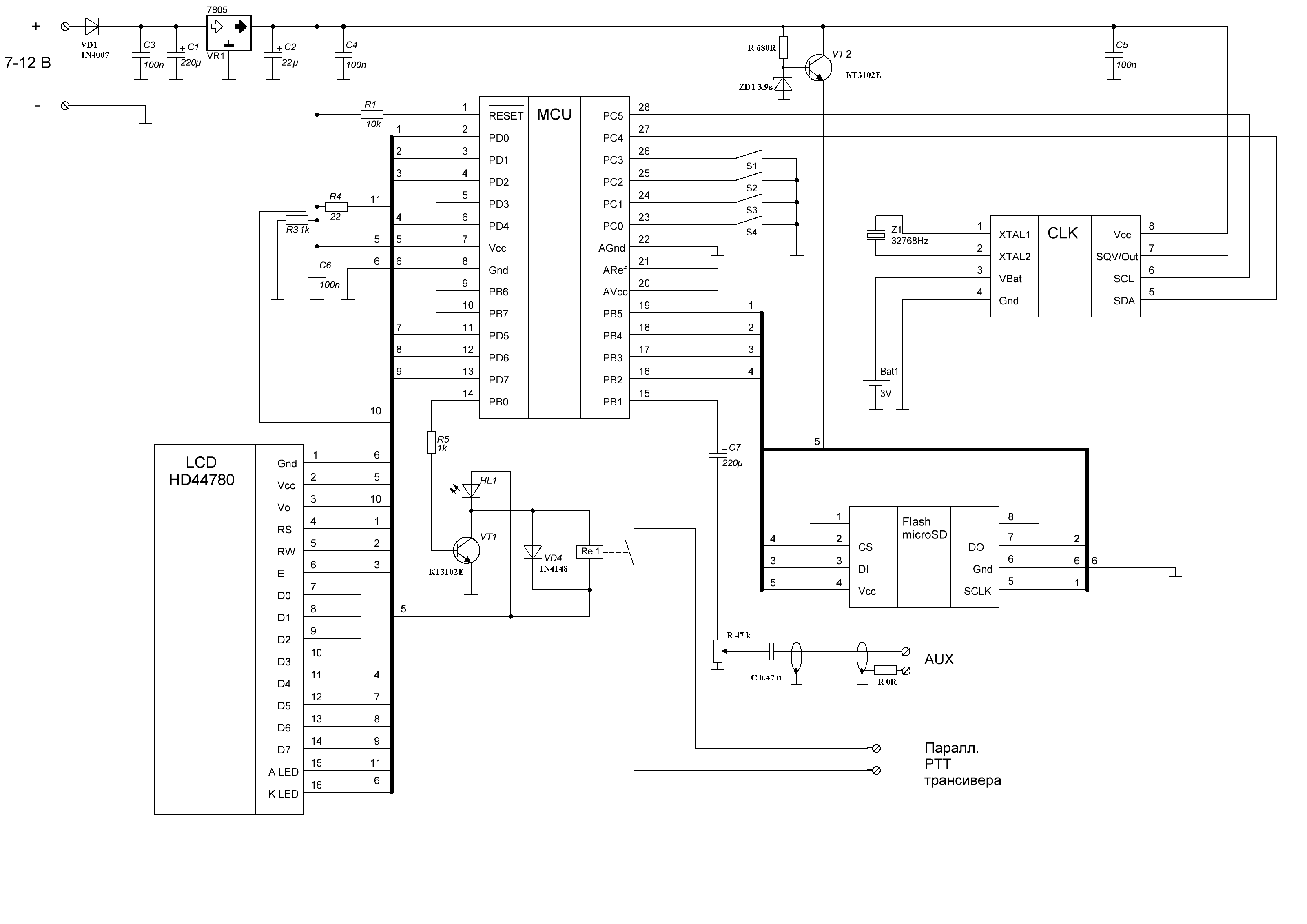

Схема. Нажмите на эту картинку для открытия файла высокого разрешения:
Говорящие радиочасы для любительского ретранслятора, контроллер радиочасов. Авторы устройства: RV6LML, UB6HJO и программист Gauss.
Архивный файл размером около 180 кб (chasy.zip) с рисунками печатной платы и версией прошивки 2.0

Дополнения RV6LML :
Корректировка звуковых файлов с голосом или мелодией: pitch bender 48 семитонов
. Для записей телеграфа корректировка не обязательна.
Для носимой радиостанции Kenwood: мощность устанавливается QRPP (например 500 мВт). Подключение микрофона к 15 ноге MCU
через последовательную RC цепочку 100 ом и 0,1 мкФ, качественные провода в экране к Jack 3,5 мм на аудио-вход и коммутацию передачи.
Звуковые файлы для радиочасов, архивный файл zip 3325 кб, файл alarm.wav для настройки модуляции, голос: Сергей Горин.
